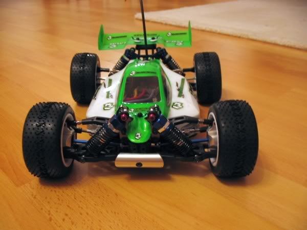

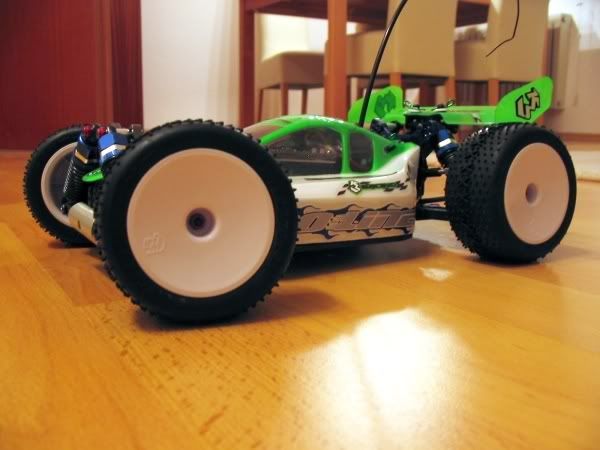

Hier seht ihr mal meinen Mini Inferno.
Viel ist nicht mehr Original.....
Was habe ich gemacht:
-Schwingen vom ST
-Reifen für ST
-Neuer Heckflügel (über 135mm)
-Karo Proline
-AON Brushless an 6 Zellen
-3Racingdämpfer
-Carbonchassis mit selbstgemachten Upperdeck
-Einiges aus Alu (das sinnvolle)
Ist natürlich (ETWAS) breiter als der Originale Mini Inferno.... ;-)
Hier meine Bilder für Euch....

Schick !
Was braucht man auser dem 3racing Schwingenkit und langen Kardans um auf ST umzubauen ?
BeitragVerfasst am: 22.09.2006, 21:39    Titel: Re: Mein Mini Inferno "The Green Mix" Update:"21.03.2008 / F Antworten mit Zitat
Schaut echt geil aus
Nur: Hat der so nicht arg wenig Bodenabstand?
Kann man da noch im Gelände mit Rumfahren?
BeitragVerfasst am: 22.09.2006, 21:50    Titel: Re: Mein Mini Inferno "The Green Mix" Update:"21.03.2008 / F Antworten mit Zitat
@Sash...
Für den Buggy ST:
Du brauchst ein Schwingenkit und ein Tierodkit.Kauf bitte nicht das minderwerte Schwingenset von 3Racing,das Plastik ist richtig schlecht und geht dir sofort kaputt.Da ist das Originale Set von Kyosho besser.Und die ST Reifen braucht man ;-)
Für den echten ST:
-die Shocktower mit Bodyhalter
-Reifen
-Schwingen
-Tierods
-Kardans
-Dämpfer (sind etwas länger [glaube ich])
@Bit-Maniac
Guckt dir mal die Dämpfer ganz genau an auf welcher einstellung sie stehen.Denke dann lässt sich erahnen wie hoch du das Ding setzen kannst Wink.Ist die tiefste Einstellung,geht noch sehr hoch also
BeitragVerfasst am: 22.09.2006, 22:00    Titel: Re: Mein Mini Inferno "The Green Mix" Update:"21.03.2008 / F Antworten mit Zitat
Sehr schönes Teil!
Nur die Reifen sind eindeutig zu groß
08/15 - mal sehen was mit dem LAV wird
BeitragVerfasst am: 22.09.2006, 23:50    Titel: Re: Mein Mini Inferno "The Green Mix" Update:"21.03.2008 / F Antworten mit Zitat
Nice. Was für ein Grün isn das? Ich hab meinen Doughty grün/weiß lackiert aber das Grün ist voll ätzend geworden. Eigentlich müsste ich jetzt noch ein Blaulicht raufschrauben Die Felgen/Reifen sind die neuen von 3Racing? Kannst du schon sagen, ob die was taugen? Wollte mir die schwarzen für meinen ST holen.
Für Buggy/LAV auf ST-Umbauer: die ST-Dämpfer sind gleichlang wie die am Buggy, können also alle bekannten verwendet werden. Lohnenswert sind noch die Diffs vom ST
Beiträge: 1150
BeitragVerfasst am: 23.09.2006, 00:20    Titel: Re: Mein Mini Inferno "The Green Mix" Update:"21.03.2008 / F Antworten mit Zitat
Cool , gefällt mir echt gut. Die längeren Schwingen stehen dem Kleinen sehr gut, hat was. Der dürfte bei entsprechend hartem Fahrwerk doch gar nicht mehr auf die Seite zu legen sein...
Ändert sich was am Fahrverhalten bei höherer Geschwindigkeit? Radstand ist ja der Gleiche...
BeitragVerfasst am: 23.09.2006, 21:50    Titel: Re: Mein Mini Inferno "The Green Mix" Update:"21.03.2008 / F Antworten mit Zitat
@janniz...
Die 3Racing-Felgen+Reifen sind aus dicker Polymere, ich denke das die besser halten werden als die Originalen.Bei der Reifenmische bin ich da schon etwas skeptischer....
Hat der ST ein anderes Diff??
@Der Guden...
Ich habe den breiten MI in Seesen getestet mit Moosies und muss sagen das er wie an der Schnur gefahren ist,war einfach nur geil,nur leider sind die 3Racingschwingen zu schnell gebrochen...

BeitragVerfasst am: 23.09.2006, 23:09    Titel: Re: Mein Mini Inferno "The Green Mix" Update:"21.03.2008 / F Antworten mit Zitat
Vorne und hinten. 4 statt 3 Kegelräder und vor allem: Dichtungen! Kann man mit Öl sperren (is aber nicht 100 pro dicht). Man sollte schon recht zähes Öl oder evtl. Fett verwenden (5000 o. 6000 wt vorne und 1000er hinten kommt gut). Kann auch sein, das die Zähnezahl anders ist, mir kommt der Buggy flinker vor mit den ST-Diffs. Bin jetzt aber zu faul die auszubauen und zu zählen ...

So hier das versprochene Bild (Nacktbild) :
Und hier könnt ihr die Höchst Mögliche Einstellung des Chassis sehen ohne das ich den Stoßdämpferwinkel verstelle.

sieht wirklich seeehhhr lecker (oder neu-deutsch lekker ) aus, nur die räder sind mir auch 'nen tick zu groß
Beiträge: 1150
BeitragVerfasst am: 24.09.2006, 21:12    Titel: Re: Mein Mini Inferno "The Green Mix" Update:"21.03.2008 / F Antworten mit Zitat
Sauber, mit der Bodenfreiheit sollte auch gröberes Gelände möglich sein...
Was mich nur wundert ist die Tatsache dass der Kleine immer hinten runterhängt, liegts an der Einstellung oder den Akkus?
Guden - will auch
BeitragVerfasst am: 25.09.2006, 00:14    Titel: Re: Mein Mini Inferno "The Green Mix" Update:"21.03.2008 / F Antworten mit Zitat
Liegt an der Einstellung der Dämpfer,mehr weg geht nicht,ich kann aber den Winkel der Dämpfer verstellen und somit mehr weg freigeben Wink.
Ich zeige euch jetzt noch ne Mischung aus ST und normalen Reifen (Original Mini Inferno),so könnte man wahrscheinlich auch fahren ;-)
Ich finde die ST Reifen perfekt für meine Bedürfnisse...
Beiträge: 1150
BeitragVerfasst am: 25.09.2006, 01:51    Titel: Re: Mein Mini Inferno "The Green Mix" Update:"21.03.2008 / F Antworten mit Zitat
Wird so nicht fahrbar sein, wg. unterschiedlichem Durchmesser der Reifen, ist doch 4X4
