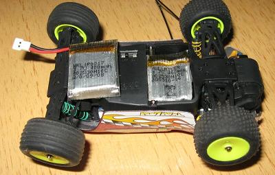

Mein Kleiner ist seit heute auch fertig Very Happy
Wie man sehen kann, hab' ich die Regler/Empfängereinheit aus dem Micro-Crawler eingebaut, die passt wie angegossen Very Happy
Das lenken übernimmt ein 5€-Billigservo aus Ebay, mit zurechtgefeilter Aufnahme für den Servosaver.
Trotz der fehlenden Bremse lässt sich der Kleine richtig gut fahren... und endlich kann ich die zweite Funke Zuhause lassen... Razz
Sonst ist noch etwas Standard-tuning verbaut. (Kugellager, alu Knuckles vorne, schraubbare Achsen, Federn-Set und einen BB2 Motor)

Jippijajoh,
sagt mal, habt ihr die Lipos in den Schraubstock gespannt, oder wie habt ihr das hinbekommen?
Ich quetsche da jetzt schon geraume Zeit dran rum, aber so richtig traue ich mich noch nicht rohe Gewalt anzuwenden.
Gibt es da einen Trick?
BeitragVerfasst am: 11.05.2010, 14:08    Titel: Antworten mit Zitat
Du kannst die Zellen beruhigt über den Daumen biegen, wichtig ist, das kein spitzer Gegenstand die außen Hülle beschädigt!
Oder Du kommst mal wieder nach Sprocki dann hämmern wir Dir den Lipo schon darein. Mr. Green
BeitragVerfasst am: 11.05.2010, 15:04    Titel: Antworten mit Zitat
Ich hatte vorne bis zu den Messingbuchsen frei gedremelt und hinten auch etwas weg genommen.
BeitragVerfasst am: 11.05.2010, 17:17    Titel: Antworten mit Zitat
Einfach freihand über den Daumen biegen. Hat bei 4 MicroTs in Sprocki geklappt. Deiner wäre der erste, der in Flammen aufgeht. Very Happy
Achte auf die Polung der Akkus. War die nicht genau andersrum als der Anschluss am Fahrzeug?
BeitragVerfasst am: 11.05.2010, 17:49    Titel: Antworten mit Zitat
Jo - genau anders rum.
Ich habe allerdings alle Akkus umgepolt, da ich schon die Ladekabel und ein paar Lipos mit 350 mAh habe.
Na gut, dann werde ich noch mehr quetschen.....oder doch lieber Barbie spielen Laughing
