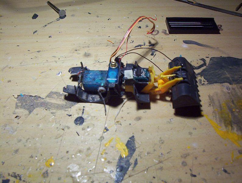

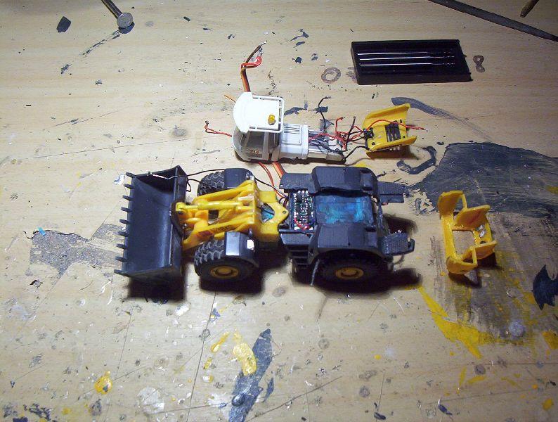

So habe ma langefangen mit dem Radlader
Ich warte noch auf die 2 Platinen dann kann ich ihn weiter baun
aber die ersten tests waren super
Gruß Thomas

Danke für die detaillierteren Bilder, lenkst Du den Arm mit einem Servo im Vorderwagen an(welches?), und die Schaufel über ein Seile mit dem d44-Servo das man auf dem ersten Bild ganz links sieht?

Mal eine beschreibung wie oder was welches svero macht von ,vorne nach hinten
Also das 1 Servo im vorderwagen hebt den arm ,das geht wie eine Pleulstange hoch und runter .
Das 2 Servo ist für die Lenkung
Das 3 Servo ist für die schaufel .Das geht so durch das Lenkservo ist ein loch gebohrt dort ist eine hülse drin ,im Hydraulik Zylinder vorne imwagen ist eine schnur drin die wird durch den vorderwagen gezogen durch das Lenkservo zum hintern servo .bewegt man es jetzt kippt die schaufel aus .damit sie wieder zurück kommt ist unter dem hydraulik zylinder ein feiner gummi
sorry wegen der vielen schreib fehler aber da bin ich net gut das ist meine schwäche
will hoffen ich konnte er verständlich machen wie es geht
gruß thomas

sidn das 8 gramm hextronik servos, oder was verwendest du?

Das sind TS-11 MG mini servos die gabs bei Conrad
