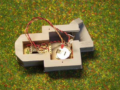

Blick auf die Elektronik:

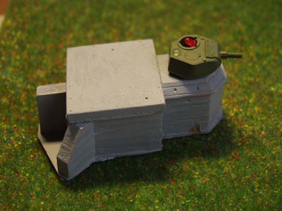

Blick auf das mögliche Endrodukt:
die Optik wird noch verfeinert! die Funktion war erst mal wichtig!
Details:
- Microchip basierendes IR Sendemodul
- automatische Schußfolge einstellbar
- Schußstärke einstellbar
- ID wählbar
- KONAMI kompatibel
das ist doch mal was, gell?

wie ihr sicher erkannt habt ist das noch Experimentierstadium!
- Schaltungsaufwand ist minimal (hierzu wird Paul was schreiben)
- Kostenaufwand minimal (Material max. 5euro)
- Zeitaufwand für den Prototypen ENORM
- Drehbarer Turm jederzeit machbar!
- aus den VS-Tanks kannst die IR-Sendediode verwenden
es gibt auch eine Funktion einen Schuß manuell auszulösen dieses könnte auch über FB passieren!
Wichtig war uns dass diese Einrichtung trotzdem eine Schlacht mit 4 Panzern zulassen muß!

Wow, die Konami-Kriege werden immer raffinierter! Noch einen schönen einheitlichen Lack und die Sache ist perfekt!

paul
Anmeldedatum: 13.02.2003
Beiträge: 201
BeitragVerfasst am: 23.08.2004, 09:38    Titel: Re: PANZERABWEHR-BUNKER MIT KANONE ! Antworten mit Zitat
@ beaver:
sehr cool geworden! endlich!
@ alle: ich werde demnächst einen eigenen Thread aufmachen mit der Elektronik.
Hierschon einige features:
- einstellbare ID ( 1-4)
- automatische Schußwiederholung, einstellbarer Abstand 10 - 35 Sek
- natürlich: LED - Ausgang um den Schuß zu visualisieren
- Schaltereingang für Sofortschuß ( auch für Lichtschranken)
- einstellbare Schußstärke
Ich denke, mit diesen Eigenschaften kann man so ziemlich alles was hier noch angefragt wurde realisieren.
Elektronik:
- PIC Prozessor (ca. 2 EUR)
- billig LED (ca. 20 Cent)
- IR-LED (ca. 80 Cent)
- 2 Widerstände (ca. ?? Cent)
- 2x2 cm Lochplatine zum anbringen der Bauteile
Ich hab keinen Empfänger eingebaut, da es den Aufwand nicht lohnt. Jeder Schuß wird 2-mal gesendet (außer Sofortschuß). Da die Konamis nach einem Treffer für ca. 8-10 Sek keinen weiteren Treffer annehmen, ist diese Lösung recht gut.
Mehr dazu aber später in einem extra Thread.
paul
PS: vielleicht gibt es ja von beaver ein Video ???

ja, das modul sendet einfach drauflos!
ich hab wirklich Stundenlang getestet! die einzige Auswirkung von diesem "drauf los senden" manche Treffer werden nicht gezählt! Halt wie im richtigen Leben
@all
die Panzer die mit der selben ID oder im "richtigen" Team fahren werden nicht getroffen!
Trefferqoute 70-90% ergibts sich durch o.g. Problematik!
leider werden die Schüße vom Soundmodul gar nicht bzw. Panzersoundprogramm selten erkannt eher per zufall mal ein Treffer! das Programm von Kalle kommt dann etwas durcheinander! aber ich denke auch das ist lösbar
